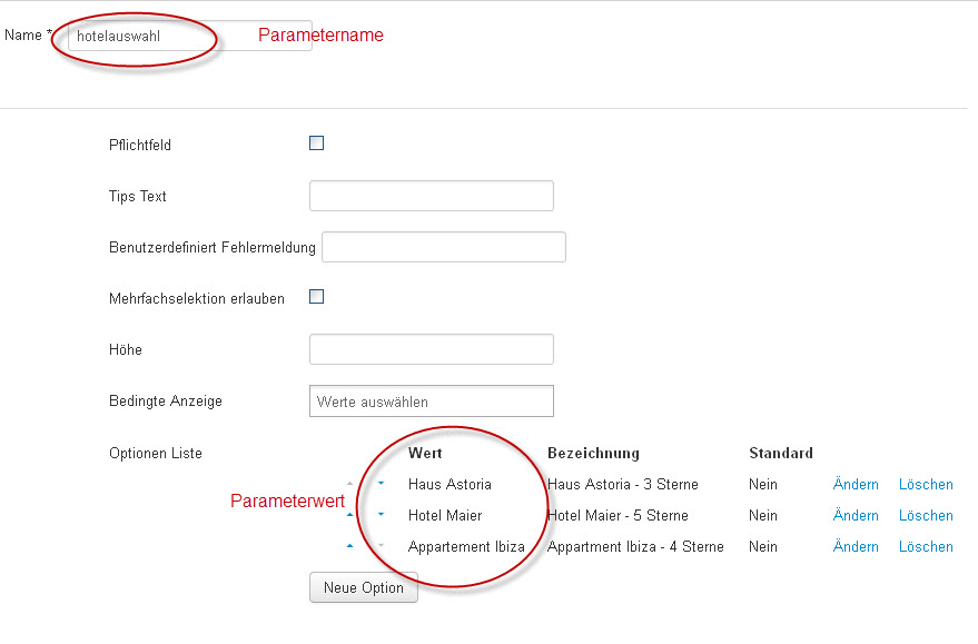

Individuelle Defaultwerte in Formular setzen
Dies erfolgt mit Hilfe des Plugin Parameters "urlparams".
  • Legen Sie im Formular ein Feld an, für das Sie einen individuellen Default Wert setzen wollen. Dies kann sowohl ein Feld vom Typ versteckt sein, als auch jeder andere "Sichtbare" Feldtyp (außer Textarea, Checkbox und File upload).
  • Aktivieren Sie die Option "Url Parameter Erlauben" im Tab "Erweitert" in der Konfiguration dieses Feldes.
  • Notieren Sie sich den Feldnamen. Sie benötigen diesen im Plugin-Parameter
  • Ist das Feld vom Typ Checkbox Group, Listbox oder Radio Button, dann notieren Sie sich auch die Optionswerte der Optionen, die Sie für das Feld angelegt haben. Sie benötigen diese im Plugin-Parameter.
  • Fügen Sie dem Pluginstring im Beitrag den Parameter "urlparams" hinzu.
    Der Parameterwert diese Parameters ist, anders als bei den anderen Plugin Parametern, selbst wieder eine Auflistung von Name-Wert Paaren, die denselben Rechtschreibregeln genügen müssen, die oben beschrieben wurden.
    Als Name verwenden Sie den notierten Feldnamen, als Wert den Defaultwert, den Sie einfügen wollen.
    Bei Checkbox Gruppen, Listboxen und Radiobuttons muss dies ein gültiger Optionswert des Feldes sein (den Sie sich notiert haben). Bei allen anderen Feldtypen können Sie einen beiliebigen freien Wert vorgeben (der allerdings zum Feldtyp passen sollte, also z.B. für Felder vom Typ Zahl ein Zahlenwert.) Der Parameter urlparams hat also folgendes Format
    "urlparams":{"feldname1":"defaultwert1","feldname2":"defaultwert2"}

  • Defaultwert in Listbox setzen
    Defaultwert setzen
    Benötigte Informationen in Listbox, Radio Button und Checkbox Gruppe finden
