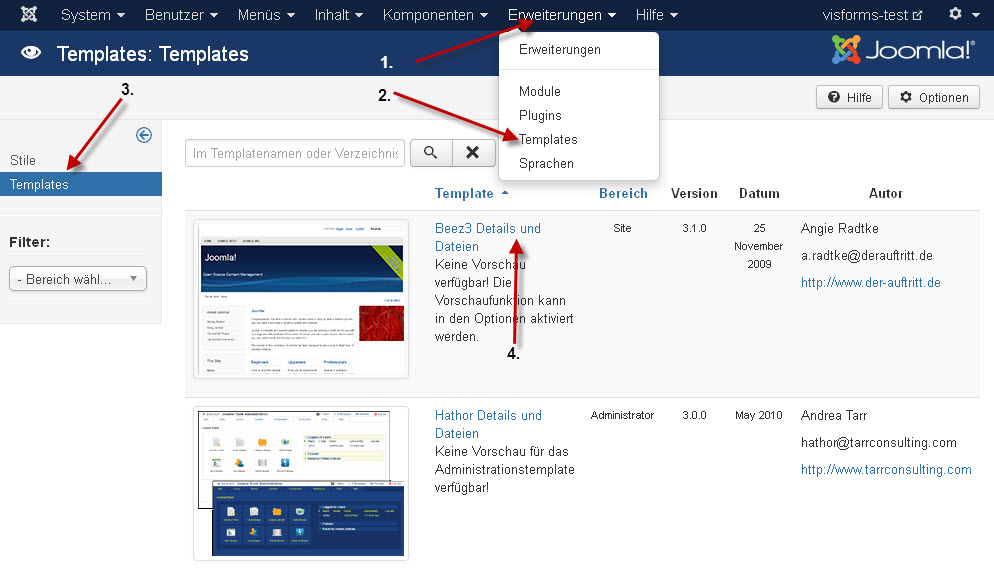

Gehen Sie in der Joomla! Administration im Hauptmenü auf den Eintrag "Erweiterungen" und dann auf den Untereintrag "Templates". Klicken Sie anschließen im Menü links auf "Templates" und öffnen Sie dann die Bearbeiten-Sicht des Templates durch einen Klick auf den Namen des Templates.

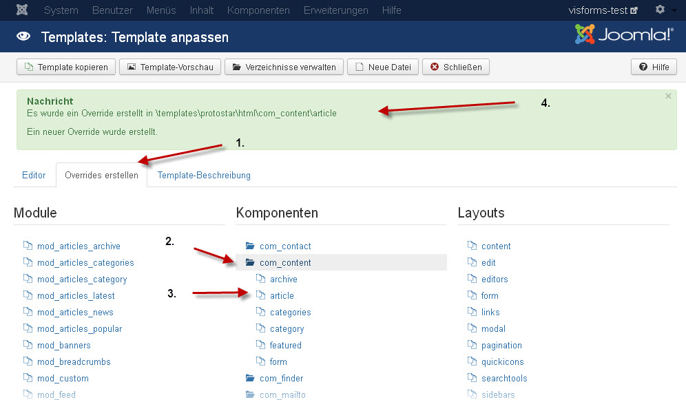

Klicken Sie nun auf den Tab "Overrides erstellen". Sie sehen nun eine Auflistung aller Dateien und Verzeichnisse für die Sie ein Override über die Joomla! Administration anlegen können. Diese ist in die drei Rubriken "Module", "Komponenten" und "Layouts" unterteilt, die den oben besprochenen Bereichen entsprechen.
Während Sie bei Modulen und Layouts direkt die Dateipakete auswählen können, von denen Sie ein Override erstellen wollen (Einträge mit dem Icon) müssen Sie bei Komponenten zuerst das Komponenten-Verzeichnis () anklicken und können dann darin die jeweilige View auswählen, von der Sie ein Override erstellen wollen.
Wählen Sie also das Dateipaket, für das Sie ein Override erstellen wollen aus, indem Sie mit der Maus darauf klicken. Joomla! legt nun automatisch eine Kopie aller View Dateien aus der gewählten View in Ihrem Template an.

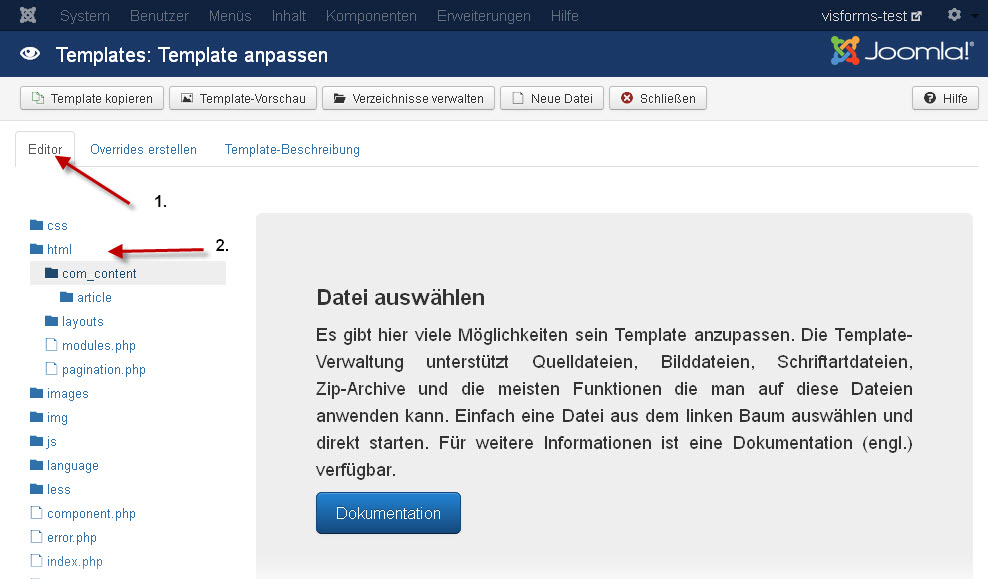

Um die neu angelegte(n) Overridedatei(en) bearbeiten zu können, müssen Sie auf den Reiter "Editor" wechseln. In der Baumansicht auf der linken Seite finden Sie ein Verzeichnis "html". Hierin befinden sich alle Override-Dateien, die Sie unter der Reiter "Overrides erstellen" angelegt haben. Klicken Sie auf den Ordner "html" und dann auf die entsprechenden Unterverzeichnisse, bis Sie zu der kopierten Datei gelangen, die Sie anpassen wollen.
Ein Klick auf den Dateinamen, offnet den Joomla!-eigenen Code Editor, in dem Sie alle Ihre Anpassungen vornehmen können.
