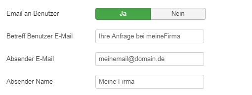

Optionen zur Steuerung des E-Mail Versands
Ergebnismail
Benutzermail
Optionen zur Steuerung des E-Mail Versands finden Sie oberhalb des Editor-Eingabefeldes "Ergebnis Mail Text"/"Benutzer Mail Text". Setzen Sie die Option E-Mail Schicken auf "ja", wenn Sie eine E-Mail vom jeweiligen Typ verschicken wollen.
Pflichtfelder E-Mail Steuerung
Damit Visforms eine Ergebnismail oder eine Benutzermail verschicken kann, müssen Sie zuerst eine Absender E-Mail Adresse und eine Empfänger E-Mail Adresse hinterlegen.
Die Absender E-Mail Adresse geben Sie in der Option Absender E-Mail an. Bitte beachten Sie, dass der Domain-Anteil der Absender E-Mail Adresse immer der Domain der Webseite entsprechen sollte. E-Mails, die von einer Webseite aus verschickt werden unterliegen besonders strenger Überwachung im Hinblick darauf ob es sich evtl. um Spam handelt. Die Übereinstimmung der Domain stellt hierbei ein wichtiges Kriterium dar.
Die Empfänger E-Mail Adresse geben Sie in der Option Mail An an. Sie können genau eine Empfänger E-Mail Adresse hinterlegen. Bei der Benutzermail wird die Empfänger E-Mail Adresse automatisch aus den Daten entnommen, die der Benutzer im Formular eingetragen hat. Haben Sie mehrere E-Mail Felder zu Ihrem Formular angelegt, dann wird die Benutzereingabe des ersten ausgefüllten E-Mail Feldes verwendet.
Zusätzliche sinnvolle Angeben zur E-Mail Steuerung
Weiterhin sollten Sie einen Absendernamen (z.B. Ihren Firmennamen) und einen E-Mail Betreff eingeben. Im Betreff können Sie auch Benutzereingaben aus dem Formular verwenden. Fügen Sie hierzu einfach im Betrefftext einen Feld-Platzhalter ein. Dieser wird automatisch mit dem Wert ersetzt, den der Benutzer im Formular im entsprechenden Feld eingegeben hat. Der Platzhalter hat folgendes Format: Eckige Klammer auf, Name des Formularfeldes (Option Name aus der Feldkonfiguration) in Großbuchstaben, eckige Klammer zu, also z.B. [VORNAME] für die Benutzereingabe im Feld mit dem Namen vorname.

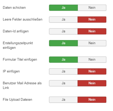

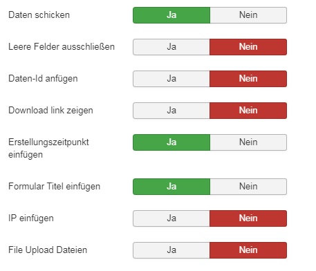

Optionen zur Steuerung des Nachrichteninhalts
Ergebnismail
Benutzermail
Visforms bietet Ihnen ein Bündel von Optionen, mit denen Sie die Benutzereingaben, die mit dem Formular übertragen wurden, einfach, schnell und übersichtlich in den Nachrichteninhalt integrieren können. Sie finden diese Optionen unterhalb des Editor-Eingabefeldes "Ergebnis Mail Text"/"Benutzer Mail Text". Mit Hilfe der Optionen Daten-Id einfügen, Erstellungszeitpunkt einfügen, Formulartitel einfügen und IP einfügen können Sie festlegen, ob diese wichtigen Informationen automatisch in den Nachrichtentext eingefügt werden sollen oder nicht.
Mit Hilfe der Optionen Daten schicken und Leere Felder ausschließen können Sie sehr einfach die Daten, die mit dem Formular übermittelt wurden, in den Nachrichtentext integrieren.
Daten schicken
Ist diese Option aktiviert, fügt Visforms dem Nachrichteninhalt automatisch für jedes Formularfeld eine Zeile hinzu, in der die Benutzereingaben des jeweiligen Feldes im Format "Feldlabel: Benutzereingabe" dargestellt werden. Hat ein Benutzer für ein Feld im Formular keine Eingabe gemacht, so wird nur das Label angedruckt.
Ist diese Option aktiviert, dann werden alle Zeilen mit Feldern, die im Formular leer geblieben sind, automatisch in der Auflistung, die durch die Option Daten schicken erzeugt wird, unterdrückt. Dies sind sowohl bedingte Felder, die aufgrund der Eingaben des Benutzers im Formular nicht sichtbar sind, als auch Felder, die keine Eingabe enthalten. Bitte beachten Sie, dass Felder, die den Wert 0 enthalten, weiterhin aufgelistet werden.
Benutzer Mail Adresse als Link (Nur Ergebnismail)
Enthält der Nachrichtenteil einer E-Mail eine anklickbare (verlinkte) E-Mail Adresse, so erhöht das die Gefahr, dass eine E-Mail als Spam blockiert wird. Wir empfehlen deshalb, diese Option zu deaktieren. Ist diese Option aktiviert, dann fügt Visforms alle Eingaben, die in E-Mail Feldern im Formular gemacht wurden als anklickbare E-Mail Adressen ein.
File Upload Dateien
Hat Ihr Formular Felder mit denen der Benutzer Dateien hochladen kann, dann können Sie die Option "File Upload Dateien" aktivieren, wenn Sie die hochgeladenen Dateien als E-Mail Anhang mitschicken wollen.
Download Link zeigen (Nur Benutzermail)
Ist diese Option aktiviert, dann wird bei Feldern vom Typ "File upload" ein Link auf die hochgeladene Datei eingefügt.
